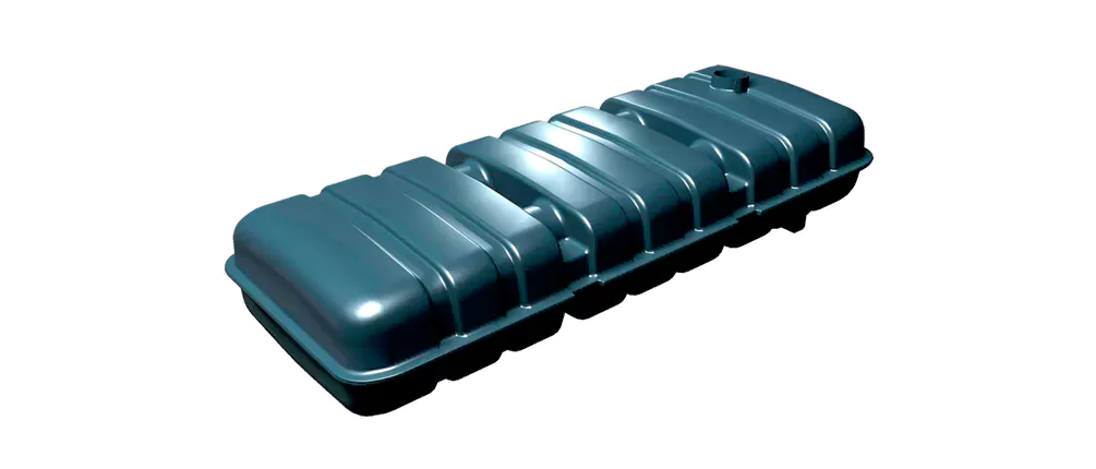

Twin Sheet formning kombinerar vakuum- och tryckformning, formning och sammansvetsning av två plåtar i en enda process. TwinSheet kräver två separata verktyg och en specialmaskin.
TwinSheet-tekniken ger en produkt med ihåliga och täta sektioner utan användning av andra limnings- eller fästtekniker.
TwinSheet-processen skapar tredimensionella detaljer med funktionella ytor på alla sidor. Typiska egenskaper hos produkter tillverkade med TwinSheet-tekniken är styrka, styvhet och låg vikt. TwinSheet detaljer kan också vara
skummade invändigt.

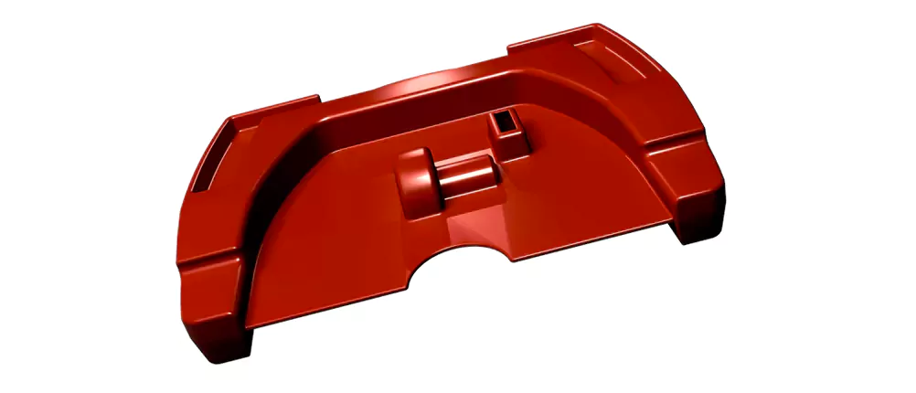

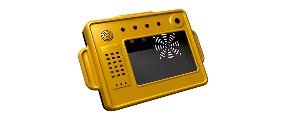

Vanliga appliceringsområden
Pallar, lock till medicinsk utrustning, elektriska tätningar och skåp, fritidsutrustning, ventilationsprodukter samt många olika delar till bilar, flygplan och tåg.

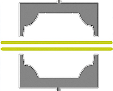

Vakuumformningsverktyg
Verktyget placeras i TwinSheet-maskinen. Arken är insatta.

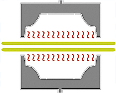

Värmning
Plattan som skall formas värms med över- och undervärme till +170-210 grader.

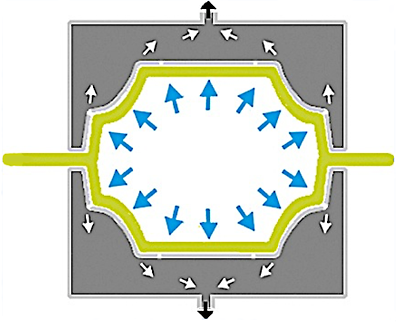

Vakuumformning
Med hjälp av vakuumet formas plastmaterialet i formningsverktygen. Kanterna svetsas samman i samma process.
Kylning
När plåten har formats kyls den och är sedan redo för efterbearbetning.
